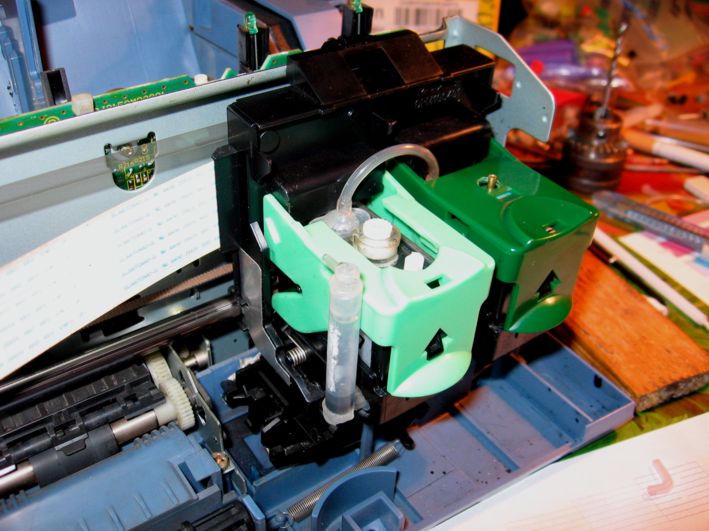

Делал ради интереса, но в процессе юзания выползли некоторые преимущества:
Объем выпотрошенного от поролона картриджа - 20 грамм.
Объем катриджа с поролоном 8 грамм. Как минимум 3 заправки.
Но, одно дело инжектировать чернила в поролон, и ждать пока уровняется давление, выйдет воздух, а другое - просто долить чернил, и ничего не ждать. Тем более, что делать это приходиться в три раза реже, и не вынимая картридж. На всю операцию заправки уходит секунд 20, тогда как ранее, до переделки - до 30 минут.

Не изменив нагрузки на каретку, имеем на выходе 3-х кратное увеличение емкости!!! Ну...нет слов! (Поэтому снова рассматриваю фото.) Р Е Ш Е Н И Е - В О!!! :P

Идея и решение проблемы с перезаправкой картриджа, Episode решил просто замечательно!!!
Чтобы освободить R200 от печати текста, в свой Lexsmark, на черный картридж поставил СНПЧ, купив шлейф на RESETTERS.
В крышке картриджа просверлил отверстие и вклеил один из четырех капилляров.
Емкость – бутылочка 200мл.из по чернил WWM + гидродонор.
Уже подключил шестую бутылочку. (картридж стойко переносит интенсивную работу).

А если картридж-донор прозрачным сделать? Или у него картридж по окончании чернил обнулять надо? Лексмарк не юзал. НР , например, матерится, но печатает до поледней капли.
| Сообщение #9
Отправлено 22 марта 2006 - 23:01
У него верхняя часть прозрачная - оргстекло.
А на боковую стенку внутри наклеил вертикальную полоску белой пластмассы, по ней видно уровень в картридже-доноре.
Лексмарк будет печатать и без чернил, пока не сгорит голова, ведь в этом заинтересован производитель, придется покупать новый картридж. И правильно. Ведь он предупредил, а юзеру решать что делать - подымать задницу и заправлять, или потом бежать и покупать новый картридж

Ну да, ведь вся переделка тоже для удобства, дабы не возиться с инжектированием в поролон

Немного усовершенствовал "вечный двигатель".
Предстоят испытания

Хотя... я человека предупредил, что термоголова может сгореть, и тогда ему придется покупать новый картридж, и нести мне принтер, дабы я переставил капсулу на новый картридж.
Но он не идет и не звонит, есть надежда, что старик Лекс еще работает.
